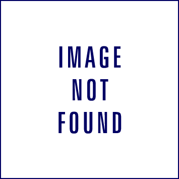

Hallo,
Ik heb een maand of 2 terug een Spartamet gekocht om op te knappen in de winter.
Vlak na de aankoop kwam ik erachter dat er flinke speling op de trapas zat. Ik dacht eerst dat de lagers versleten waren maar later bleek dat de linker trapas lager los in het huis zit. Hier een foto:
Het lijkt erop dat de lager door een plastic bus in het midden wordt gehouden. Zou het probleem opgelost kunnen worden door er een nieuwe bus in te zetten?
Ook is het frame ooit eens gebroken geweest. Dit is weer gelast en in dezelfde blauwe kleur gespoten. Er zit nog een kleine breuk in

Re: Trapas speling
Helaas is deze met een onderdelen donor.
Dat frame is gebroken op een kritiek punt en krijg je nooit meer goed en kun je dus bij het oud ijzer gooien.
Was het alleen die trapas cups en lager had je die van mij alleen tegen verzendkosten gekregen.
Dat is duidelijk kapot gegaan tijdens het bakken en braden van het gebroken frame.
Je zult dus op zoek moeten gaan naar een frame met kloppend kenteken
(framenummer komt overeen met wat er op het kenteken staat)
Zelf heb ik geen los frame met kenteken meer staan misschien dat andere leden je op het forum kunnen helpen.
