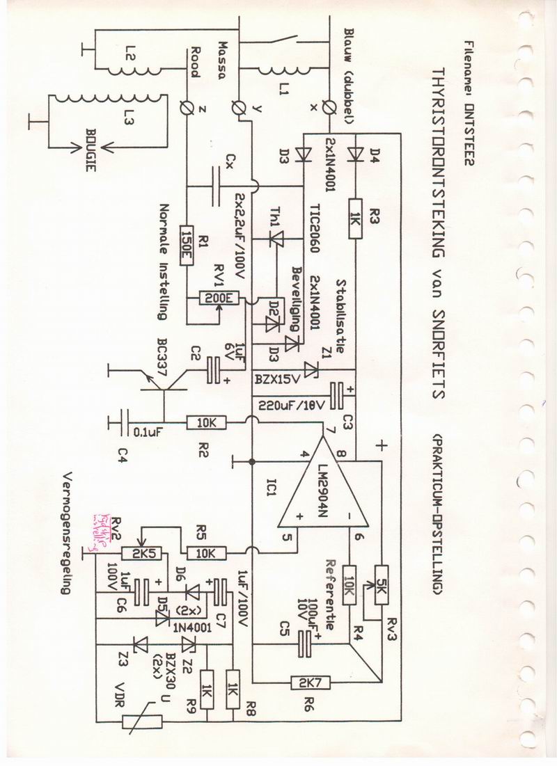

Mark, je hebt het zo mooi schoon gepulkt kan je er mogelijk een schemaatje van maken of checken met schemaatje
Heb het idee dat ik hier het schemaatje van de rode CDI hier overigens heb.
fehntjer heeft hem ook eens op het forum gezet met de vraag of iemand er al eens wat mee gedaan had kan het niet zo gauw terug vinden waar dat staat.

Een schema hiervan maken daar begin ik niet eens aan, veel onderdelen staan geen kenmerken op en om daarvan een schema te tekenen is erorm veel werk en je houdt dan onderdelen in het schema waarvan je niet weet wat het is..

Prutser-2009 schreef:Een schema hiervan maken daar begin ik niet eens aan, veel onderdelen staan geen kenmerken op en om daarvan een schema te tekenen is erorm veel werk en je houdt dan onderdelen in het schema waarvan je niet weet wat het is..
Hoi Mark,
je hoeft ook geen schema te maken maar misschien kan je zien of schema redelijk lijkt te kloppen met het schema wat Jasper/Fenhtjer ergens had neergezet.
Zal straks nog eens zoeken of ik het kan vinden moet hetzelf ook nog ergens hebben staan had het een keer naar Bazz opgestuurd.
Krijg morgen waarschijnlijk een zwarte spoel en een rode CDI binnen maar weet niet of die rode CDI de goede is.
Er zijn dacht ik 2 types van waarvan er maar een de potmeters heeft.

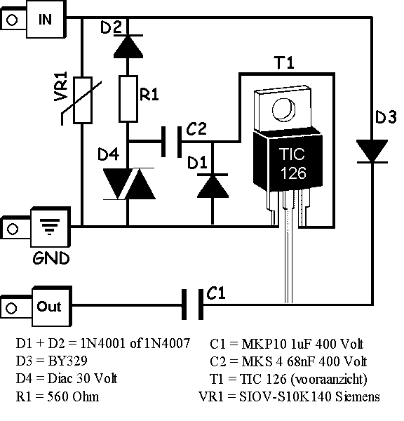

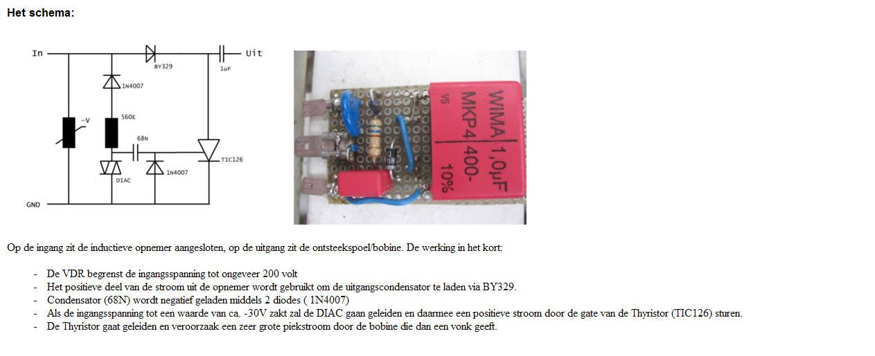

Heb het schema gevonden.
[Afbeelding
Anders misschien dit Zelfbouw - CDI - Elektronische Ontsteking - Spartamet
(stond op mijn Website die er niet meer is).
Rijdend met de nieuwe ontsteking (CDI) weet je niet wat je overkomt, geen inhouden, sneller, zuiniger en geen raar gepruttel meer, kortom een aanrader.
De kosten van de onderdelen (minder dan 10 Euro) staan tot geen enkele verhouding voor wat je er voor terug krijgt namelijk een erg prettig rijdende Spartamet.
Heb het zoveel mogelijk met afbeeldingen geprobeerd te illustreren.

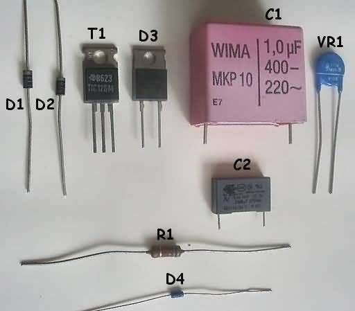

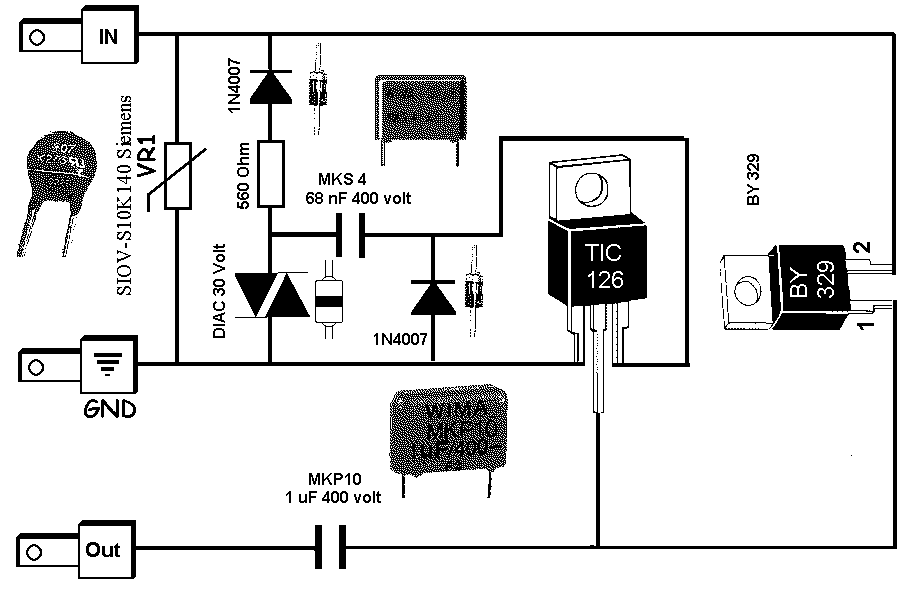

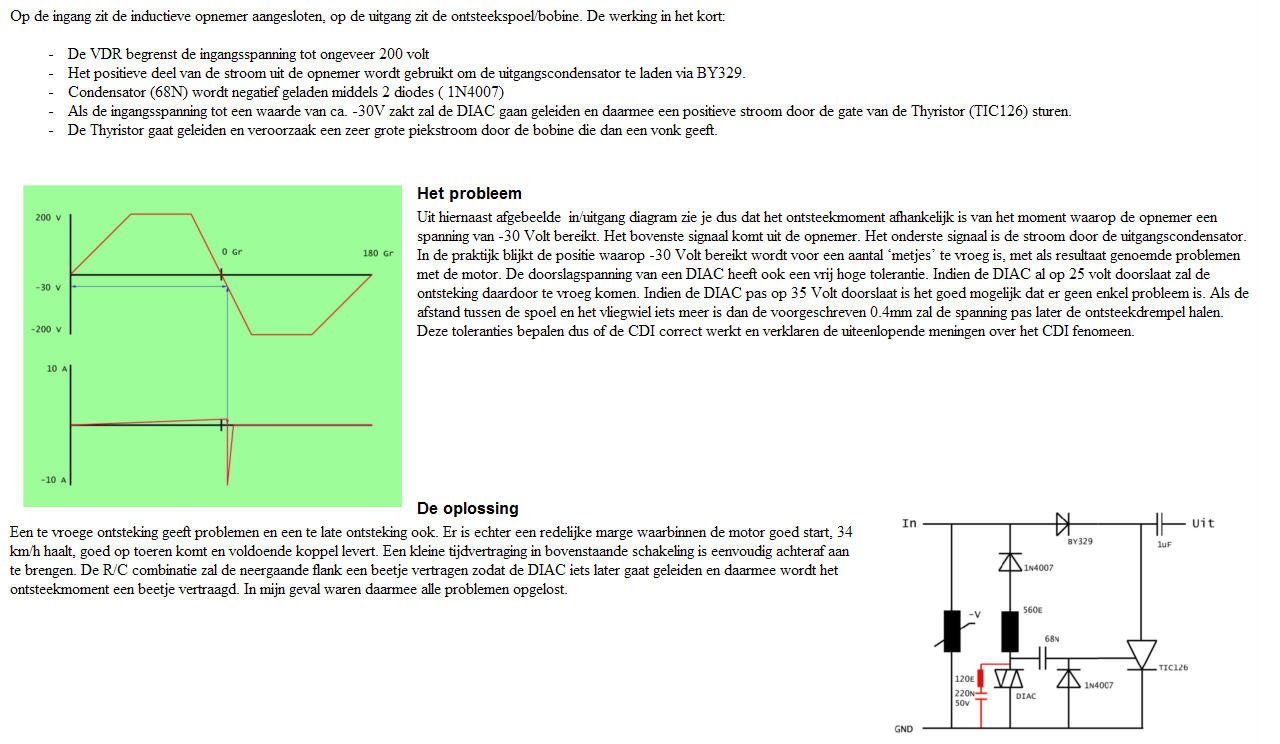

Allereerst de onderdelen en het schema.
Boven het benodigde onderdelen lijstje en hier onder, hoe zien de onderdelen er uit.

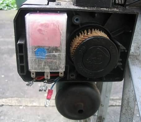

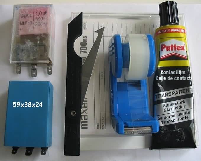

Als we de onderdelen hebben zullen we nog een doosje nodig hebben waar de ontsteking inpast.
Zelf heb ik het doosje gemaakt van een Cd-rom verpakking.
Ik heb daarvoor een acrylmesje gebruikt om de stukjes te snijden
vervolgens met cellotape het doosje/ingepakt en als laatste aan de binnenkant gelijmd.
De afmetingen van het doosje zijn 59 x 38 x 24 buitenmaats.

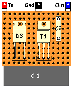

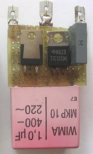

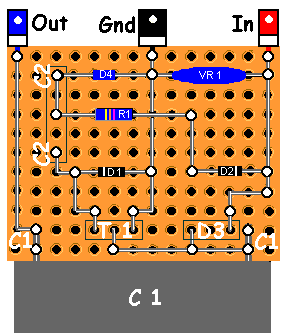

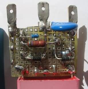

Als het doosje klaar is komt de print met de onderdelen.
Neem een stukje eilanden/gaatjes print (zie de afbeelding).
De grote van het stukje print gewoon de gaatjes tellen ;-)
Soldeer als eerste de grote condensator C1 rechtstreeks op de onderkant- (het koper) en monteer C2 op de bovenkant van de print.
Kijk dan of het stukje print met de condensator's (C1 en C2) in het doosje past.
Maak alle doorverbindingen aan de onderkant en soldeer de onderdelen zoals aangegeven rechtstreeks op de onderkant van de print.
Doe D3 en T1 in de gaatjes en soldeer ze aan de onderkant van de print vast.

Zijn alle onderdelen geplaatst en de verbindingen gemaakt, rest ons het geheel in het doosje te schuiven, aansluiten en kijken of alles werkt.
Als alles werkt rest ons alleen de ontsteking waterdicht af te sluiten, dit kan o.a. met kunsthars.

De onderdelen:
1x D3 Diode BY328
Artikel BY329-1200
Nummer 17078Z
Omschrijving SI-DIODE 1200V-8A 150 NSEC
Prijs 2.100 excl. BTW
1x D4 Diac
Artikel BR100-03
Nummer 182910
Omschrijving DIAC PHILIPS
Prijs 0.750 excl. BTW
2x (D1 + D2)
Artikel 1N4007 Diode
Nummer 170107
Omschrijving SI-DIODE 1000V-1A DO-41
Prijs 0.140 excl. BTW
1x R1 Weerstand 560 Ohm
Artikel RD560E Weerstand 560 Ohm
Nummer 303334
Omschrijving 1W 560E KOOLFILM WEERSTAND 5%
Prijs 0.210 excl. BTW
1x Varistor
Artikel S10K150
Nummer 305859
Omschrijving SIOV-S10K150 VARISTOR SIEMENS
Prijs 0.840 per stuk excl. BTW
1x T1 Tic 126
Artikel TIC126M
Nummer 180332
Omschrijving THYRISTOR 600V-12A IGT20MA TO-220
Prijs 2.450 per stuk excl. BTW
1x C2 Condensator
Artikel Condensator 68n 400 Volt
Nummer 2404KP
Omschrijving MKC4 0.068UF/400V STEEK 15MM
Prijs 0.540 per stuk excl. BTW
1x C1 Condensator
Condensator 1uF 400 Volt
Artikel KX2-1UF-27.5
Nummer 24050H
Omschrijving X2 MKP 1UF/275VAC STEEK 27.5MM
Prijs 1.400 per stuk excl. BTW
1x Printplaat 1 GAT PER EILAND
Artikel PRT-1A
Nummer 691310
Omschrijving EPOXY PRINT 10X16 CM TYPE A -
Prijs 4.960 per stuk excl. BTW

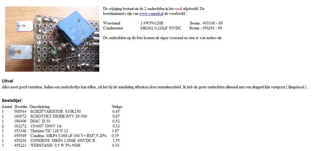

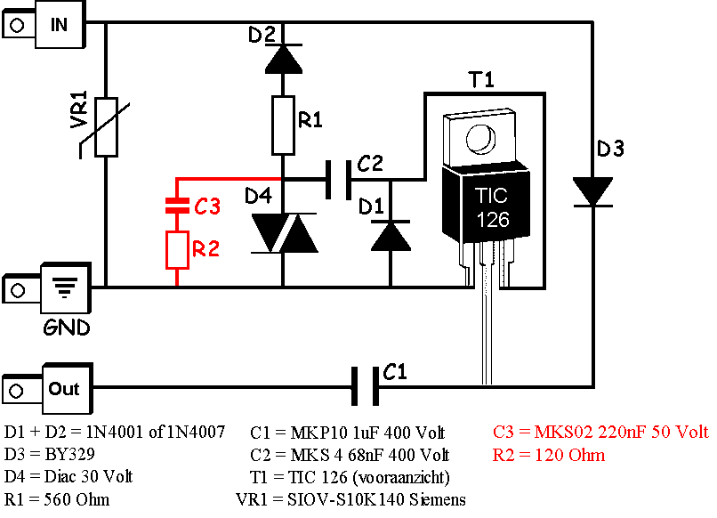

Dan als laatste misschien nog een kleine aanpassing op het bovenstaande door Woelmuis (zie het rood).
Het originele schema zonder de aanpassing.
Uitleg, waarom event. die aanpassing.
