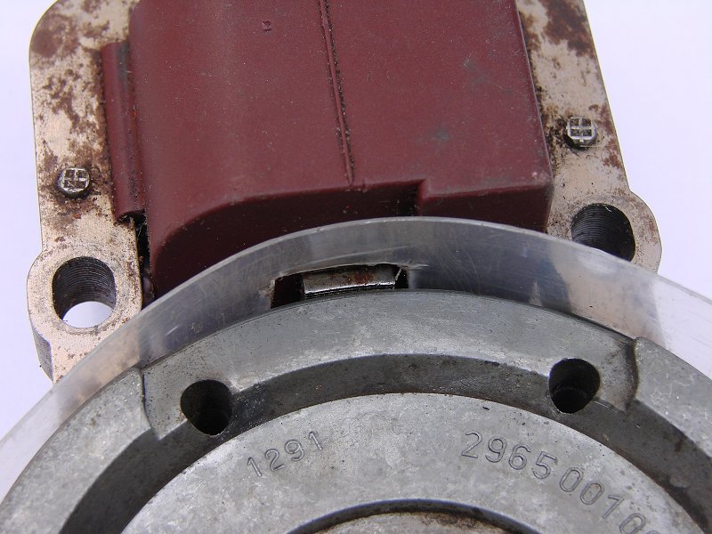

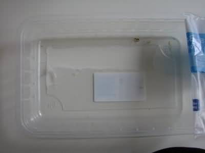

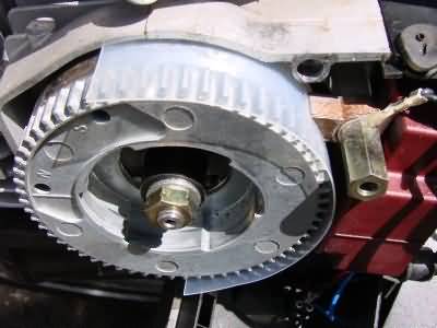

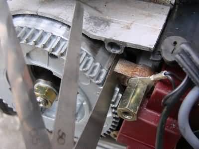

De afstand van het vliegwiel zowel op 0.5- als 0.4 mm geprobeerd, geen echte verandering.

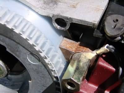

Voor dat afstellen gebruik ik altijd een stukje plastic van uuhh.. AppieHein Nasi Bami groenten bakje voor ;-) dat is in de midden 0.5 mm dik.
In dat stukje plastic heb ik een gat gemaakt zodat de buitenkanten goed worden aangetrokken door de magneetjes.
Daar het soepel is (0.4 - 0.5 mm dik) wordt het goed om het vliegwiel aangetrokken door de magneten en kan je de spoel gelijk goed vastzetten zonder verschuiven.
AfbeeldingAfbeelding

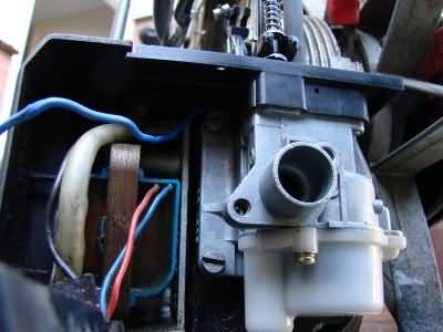

* Het lijkt er overigens op dat het midden punt van de onstekings spoel iets meer uitsteekt en dichter bij het vliegwiel komt.
* Heb het nu echter met voelermaatjes gedaan maar geen verschil gemerkt.

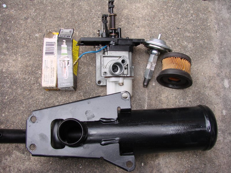

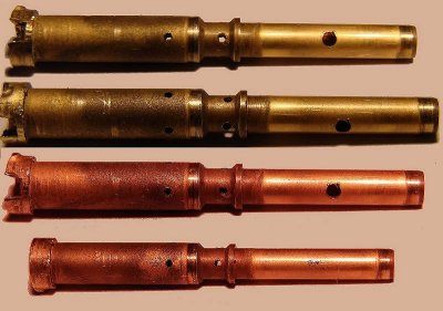

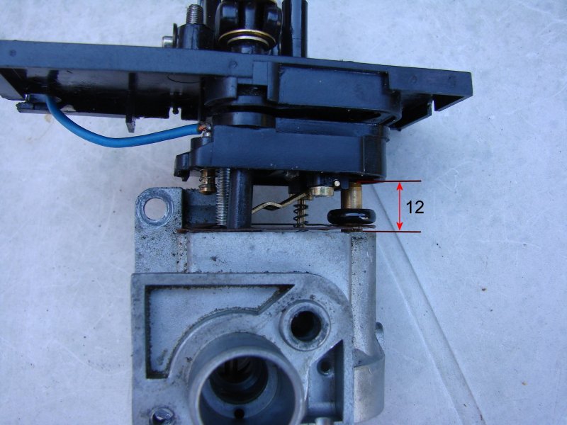

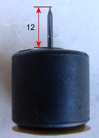

Er zat origineel een Bing carb op waarvan het pijpje op 11 � 12 mm omhoog stak dit terug gezet naar 7 mm - Geen verschil.
Vlotter stond op 13 mm dus niets aan gedaan dit alles maakte - Geen verschil.
Carbarateur en venturiepijpje tig keer schoon gemaakt - Geen verschil
Carburateur van mijn goed lopende metje overgezet - Geen verschil
Nog een vrij nieuwe Carburateur geprobeerd - Geen verschil
Overigens wel vreemd die verschillen in de bovenplaten wat je op de foto's laat zien.

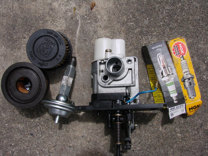

Samenvatting van wat ik tot nog toe heb gedaan:
Sorry dat niet alles overzichtelijk en ook nogal chaotisch is, misschien dat de afb. iets meer verduidelijken.
Zonder een luchtfilter geprobeerd - Geen verschil
Andere bougie - Geen verschil.
Nog een vrij wel nieuwe Carburateur geprobeerd - Geen verschil
Carburateur van mijn goed lopende Metje overgezet - Geen verschil
Dekoklep gecheckt was goed toch ook maar vernieuwt (had namelijk nog een nieuwe liggen vandaar) Geen verschil
Er zat origineel een Bing carburateur op waarvan het pijpje op 11 � 12 mm hoog stond dit terug gezet naar 7 mm - Geen verschil.
Vlotter stond op 12 mm niets aan gedaan dit alles maakte - Geen verschil.
Carburateur en Venturiepijpje tig keer schoon gemaakt - Geen verschil

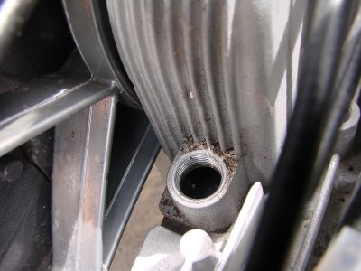

Oliepeil bekeken, was goed.

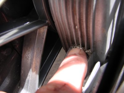

Metje laten lopen zonder de oliedop gebeurt totaal niets met de olie.
Gecontroleerd met duim/vinger op het olie gat maar voelde totaal niets. (waarschijnlijk moeilijk te voelen)
Zal morgen nog ff olie halen en hem tot de rand toe te vullen dan met de
duim/vinger er op Metje starten en kijken als die loopt of het omhoog/spuit komt. ;-)
Vervolgens het Metje gestart met- en zonder oliedop/schroef geen merkbaar verschil in toeren.
Als laatste nog een paar CDI's (o.a 2 zelf gemaakten) geprobeerd - Geen verschil.

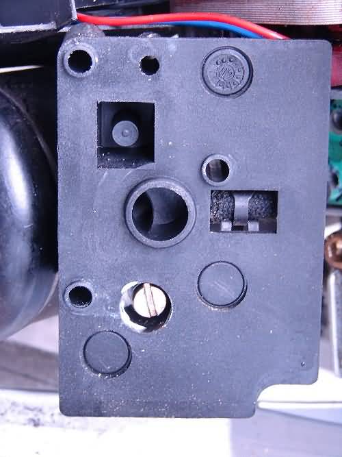

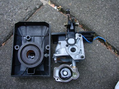

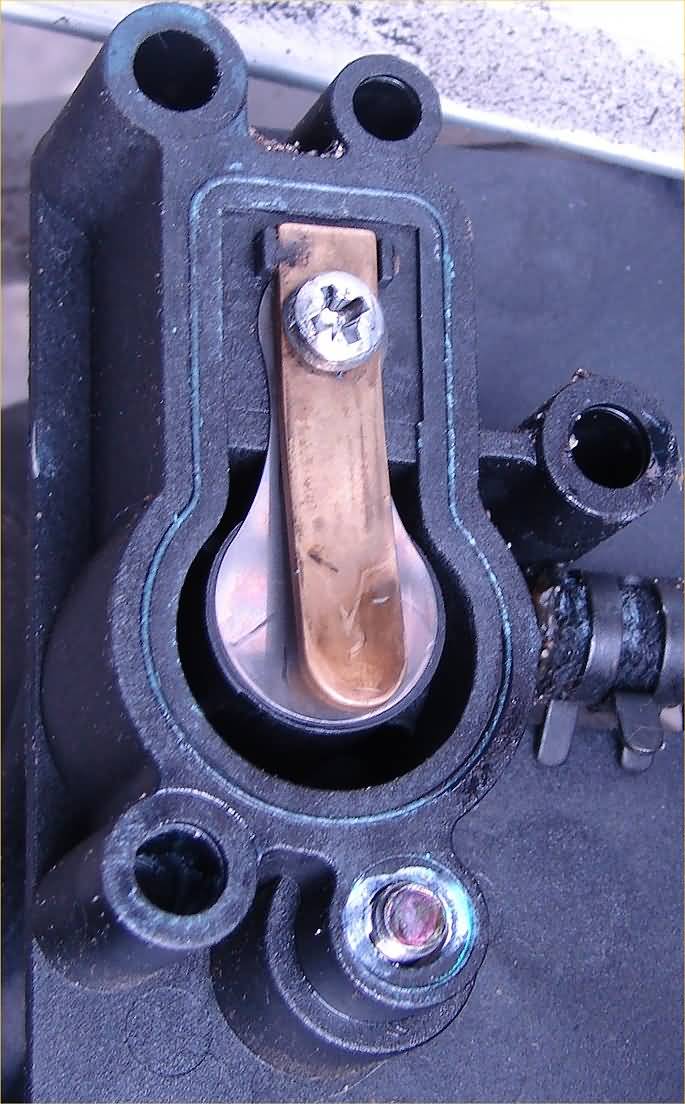

Voor de duidelijkheid dit het Membraam
Membraam getest d.m.v. het blazen en zuigen op het slangetje, bij blazen gewoon doorgang en !!met aanzuigen ook gewoon doorgang sluit niet af!!
De afstand van het vliegwiel zowel op 0.5mm als ook op 0.4 mm geprobeerd, - Geen verschil.
Gebruik daarvoor een stukje soepel plastic van een Nasi-Bami Groente bakje van AppieHein voor.
In de midden van het stuk plastic heb ik een gat gemaakt waar het midden punt van de spoel door heen gaat.
Het lijkt er op dat het middenpunt van spoel iets meer uitsteekt en zo dichter bij het vliegwiel komt.
Daar het soepel is (0.4 - 0.5 mm dik) wordt het om het vliegwiel goed aangetrokken door de magneten.
Nog exact met Voelermaatjes gedaan,- Geen verschil

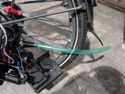

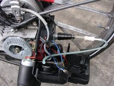

Op de volgende manier met 2 verschillende diameter slang dan maar gedaan en gecontroleerd
Kon gewoon door de slang(tjes) heen blazen en zuigen, !!echter bij het zuigen geen vacu�m!!
(Slangetje van/naar het Membraam was dicht gemaakt)

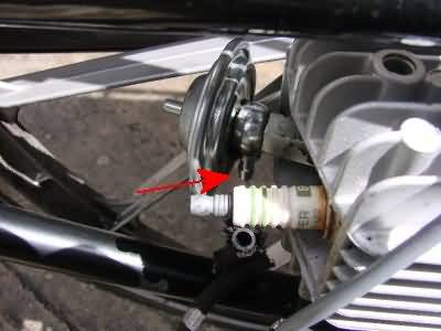

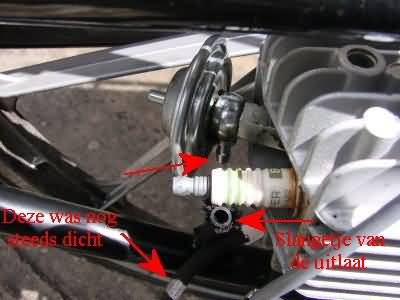

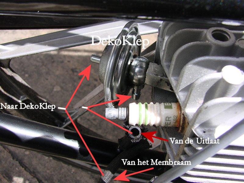

Even voor het idee waar de slangetjes naar toe gaan.
Door weer op het slangetje te blazen
en de aansluiting op de DekoKlep af te sluiten (zie pijl)
kon je als je dit slangetje (van/naar de DekoKlep) open of dicht maakte goed merken bij het verdraaien
van het vliegwiel dat er veel-- of geen weerstand te voelen was. (effect van de DekoKlep).
En (rood) Deze was nog steeds dicht (is het slangetje naar het Membraam)
Nu aan het slangetje (wat naar het Membraam gaat) wat ik had dichtgemaakt weer open gemaakt en
vervolgens weer gaan zuigen en blazen ook daar � Geen Verschil

Mooi beeldverhaal Ruud!
Maar dat vacuum zuigen met de carburateur erop, dat werkt niet goed. Dan trekt ie n benzine/luchtmengsel door de sproeier.
Het membraan kan je eigenlijk alleen goed testen als ie niet op t blok zit...
Spettert je Metje ook benzine terug naar de carburateur?
Met een metertje de druk testen gaat denk ik ook niet goed, de afdichting via de zuiger met 1 zuigerveertje is eigenlijk nou niet zo geweldig, dus krijg je een valse uitlezing.
Met zeepsop.. Dat zou eventueel kunnen, denk ik?
Tja, is te proberen, maar zet er niet teveel druk op, en zeker niet als je carburateur is gemonteerd!
Je moet eigenlijk de krukas rond zien te draaien zonder t vliegwiel, dus met een schroefboormachien ofzo? danzou t met dat sop misschien wel te zien zijn, in theorie wel.
