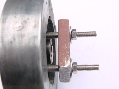

saxoNetje schreef:Met schroeven gaat wel, maar ik krijg kouwe rillingen als ik zie dat die TEGEN de as aankomen bij die ene link :shock:
Dan heb je dus wel (heel snel) een beschadigde as...
Ja dat idee en rillingen had ik ook al :wink:

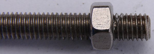

Uhh.. mijn vliegwiel trekkertje daar heb ik de schroefdraad op 5 gangen van de einden beschadigt en tevens nog cellotape op de draadeinden gedaan.
Om het compleet te maken op deze manier, het draadeind beschadigt.
en tevens nog cellotape gebruikt.
Compleet.
En nou ga ik echt............... wat doen 8)

Wat ik er mee bedoelde is dat een olie keerring nooit volledig lucht afsluit en dus altijd iets lucht doorlaat :wink:
Nu zag ik in die link van die Zundapp dat er iemand een spaak gebruikt, is waarschijnlijk ook net sterk genoeg maar dat weet ik niet zeker. Je zou met twee (ingekorte) spaken zelfs een trekker kunnen maken?

@Robert; ik bedoelde te zeggen "met Spartamet-spaken, die zijn misschien net te licht uitgevoerd"
Met Zundapp of ander brommerspaken zal dat zeker lukken.
Maar ik had al zoveel (teveel) geschreven vandaag) nu dus weer...

@Ruud; twee moertjes tegen mekaar vind ik iets mooier dan een beschadigde schroefdraad?

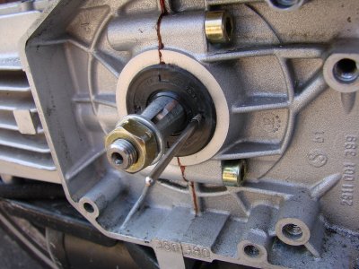

also deze keerring heft als jij het zegd 2 lipen. de lpi aan de "buitenkant" is geen lip voor olie of lucht dicht de maken die is alleen voor gruis. een tusen de twee lipen zal , naa omschrijving van sachs, hetlagervet (vet boven 150graden) in. de maten van deze keerring 12x32x7
om het verhaal (zowat) compleet te maken met de laatste handelingen van de Keerring.
Het controleren met de fietspomp zag je wel luchtbellen etc. en Wat Robert al zei/dacht is die keerring niet normaal luchtdicht.
De keerring vervangen onder is te zien hoe ik het gedaan heb.

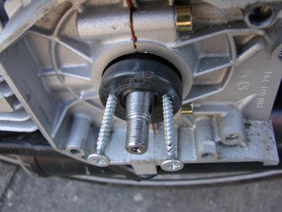

Als je die Keerring wilt vervangen zonder splitsen kijk dan als eerste !!hoe ver de keerring in het blokje zit/uitsteekt!!
(Let niet op de dopsleutel).

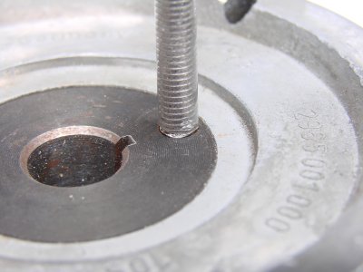

Neem een priem of iets degelijks met een kleine scherpe punt.
Maak er een klein gaatje mee op de plek in de midden tussen de hoogte en de as in.

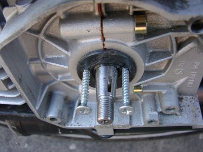

MAAR PAS OP NIET TE VER/DIEP DOORSLAAN anders kom je op het achterliggende kogellager terecht.
Heb je zo'n keerring met die vierkantjes dan is dat de plek.
Neem dan 2 Spaanplaatschroeven etc. 4 mm dik (niet dikker)
Draai die er in, maar pas weer op niet te ver er in draaien (5 � 6 mm) maar zeker niet meer als 7 mm.
Waarom beslist niet verder, dan zit je niet tegen het achterliggende kogellager aan.
Als je de schroeven geplaatst heb gewoon met een grote tang kan je de keerring verwijderen.

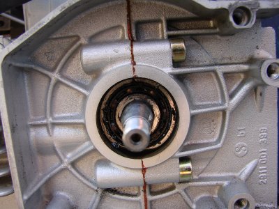

Je ziet dan het lager wat achter de keerring zit.

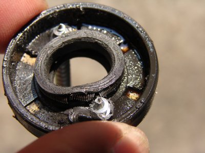

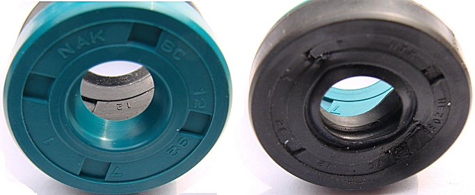

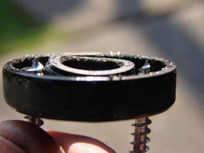

Zo zag de oude keerring er uit.

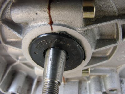

De nieuwe geplaatst
Je ziet dat er toch iets van rubber is afgesneden.

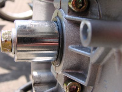

Heb de ring overigens erin gedrukt door een oud vliegwiel te gebruiken.
Je kan het ook met een dop doen zie (bovenaan op deze pagina) de 1e afb.

dat het rubber is afgesneden komt omdat de rand van het aluminium scherp is, dat moet je eerst afronden met fijn schuurpapier en dan met vaseline monteren, dan heb je de meeste kans van slagen, als je nu het blokje gaat splitsen vervang dan meteen de keerring.

Mark schreef:dat het rubber is afgesneden komt omdat de rand van het aluminium scherp is, dat moet je eerst afronden met fijn schuurpapier
Mark, had de rand met een schraapstaaltje gedaan maar blijkbaar dat stukje niet echt lekker gedaan.
Wanneer het blokje uit elkaar gaat gaat er uiteraard een nieuwe in, het was eigenlijk om te kijken of het de dader was.
Als het de dader was geweest had ik echt weer een andere in gedaan.
