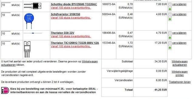

@Mark: Die 2 componenten had ik al meegerekent 8) 8)
VR1 beperkt de spanning tot grofweg 200 volt en beschermt dus je componenten daarachter. Is niet nodig maar die 30 cent extra is het wel waard qua betrouwebaarheid.
@fehrntje: ik snap je bericht niet helemaal. Hier wil ik de componenten vandaan halen(10 setjes).
Conrad geen verzendkosten
Dickbest.nl
De kosten per printplaat zal 1 euro zijn aan materiaal als ik het zelf maak. Lagere prijzen zijn volgens mij niet haalbaar :wink:
Nu wordt het dus 41.25+18.20+10=69.45 euro aan materiaal kosten voor 10 setjes
EDIT: Stiekem hoop ik dat iemand gelijk 5 CDI'tjes wil bestellen dan bestel ik namelijk gelijk. Nu kost het misschien te veel moeite om alle setjes kwijt te raken. Kosten voor het setje inclusief verzenden zal 10 euro zijn. Setje compleet gesoldeerd maak ik dan 12,50 van denk ik.

@Fehrntje bedankt voor je email! Zou je even een screenshot willen sturen van je winkelwagentje dan kan ik even alles controleren.
Fehrtntje kan in duitsland de componenten bestellen voor 3,31 per setje. Daar komen dan nog de aansluitpennen bij+verzendkosten DLD->NL. Plus de printplaat van 1 euro per stuk. Dan is het dus al mogelijk om voor 7,50 een compleet setje te bestellen. En 10 euro voor een gesoldeerde versie!
