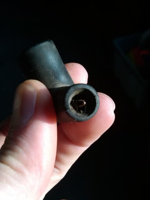

Hey allemaal,
Vorige week heeft mijn metje even weer wat extra olie gekregen maar heb ik helaas de bougiedop losgetrokken. Nu weet ik dus eindelijk hoe dat werkt:D En inderdaad het is een simpel schroef systeem. Even 1 cm afgeknipt van de bougiekabel en de dop er weer opschroeven en toen had ik weer een super vonk 8) . Om het ook voor jullie boeiend te maken even een foto:

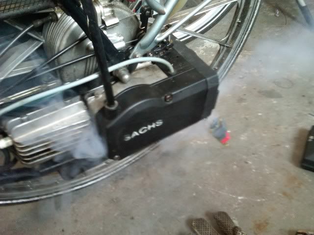

Met de olie was ik trouwens een beetje uitgeschoten :lol: :
Na 3 minuutjes rook was alles gelukkig wel weg want ik begon al bang te worden voor mijn keerringen :roll: :roll:

Je moet je bougiekabel zo op je bougie draaien dat de open kant waar de kabel ingaat
naar onder wijst, om te voorkomen dat er regenwater en corrosie in komt.

Klopt Ko dat is het beste dat heb ik al eens te ondervonden :lol: Helaas is deze kabel nu te kort dus ik zal er binnenkort even een krimkousje overdoen of een dotje lijm of iets :wink:

Beetje siliconenkit?

Of gwoon een NGK bougiedop erop zetten die zijn waterdicht :wink:

Maar NIET waar de kabel in gaat Robert!

Robert schreef:Of gewoon een NGK bougiedop erop zetten die zijn waterdicht :wink:
Ko de Dorpsgek schreef:Maar NIET waar de kabel in gaat Robert!
Je kan ook kappen met een slangklemmetje vinden, zoals bijvoorbeeld van KLG,:
Of op die van NGK een slangklem zetten, misschien dat die beter ontstoord zijn?
Maar toch doe ik toch nog altijd een beetje kit an de kabel. Zeker bij cross of trialmotoren is dat wel zo goed.
Daar zitten ook rubbers overheen en zelfs erin zal zo even kijken of ik er 1 nieuw heb liggen en een foto maken :wink:

Mooi, Robert!
