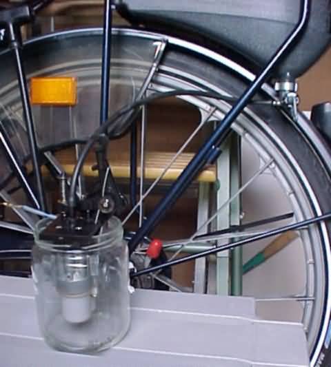

Heb de carburateur al eens los gemaakt en vervolgens gecheckt met de jam potje methode :lol: (met de choke open).
Membraam is het na mijn idee niet, heb hem ook al eens een paar dagen open laten staan met jam potje en geen benzine lekken gezien.
