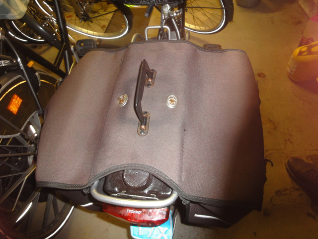

Al weer 4 jaar geleden kocht ik mijn (geweldige) Sax op marktplaats. Gaat hard zeg.
Daarbij zat ook een prachtige fietstas, met handvat en een inkeping voor de benzinedop.
Hij zat bevestigt via 2 z.g. tourniquet sluitingen. Dit is reuze handig, je loopt er zo mee de supermarkt in, als je bijvoorbeeld wat flessen te dragen hebt.
Ik heb voor een tweede Sax en fietstas zelf van plastic een bevestiging gemaakt, en in de tas gaten voor de zeilringen.
Tourniquets met daarbij passende zeilringen heb ik bij alieexpress besteld.
Raad het iedereen aan, verrekte handig en bij tanken schuif je de tas even naar voren.
Hoef je ook geen groot gat in de tas te maken.

veel metjes worden als pakezel gebruikt om boodschappen te doen.
Op mijn huidig metje heb ik al 2 fietstassen versleten!
Deze keer heb ik een ANWB fietstas setje gekocht.
die zijn iets kleiner als de canvas tassen van de Hema (helaas zijn de Hema grote canvas tassen dit seizoen niet leverbaar)
Voordeel van de ANWB tassen is dat je 2 banden hebt over de drager, waterdicht zijn en afgeschuind zijn voor het makkelijker fietsen.
Het is wel oppassen dat de bevestiging van de Saxonette draad bagagedrager niet breekt onder bij het frame achter.
dat is een zwak punt van het laatste type bagagedrager.
De 3 gebogen draadbeugels komen samen op 1 plaatje en daar willen ze wel eens breken.
